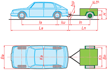

Основные параметры прицепа, влияющие на управление автопоездом:
- размеры — рис. 1;
- массы:
снаряженная — масса укомплектованного
прицепа, пригодного к эксплуатации, но без
груза;
полная (разрешенная максимальная) — масса
снаряженного и загруженного прицепа, установленная изготовителем в
качестве максимально допустимой.
Рис. 1. Основные размеры автопоезда:
La и Lп — длина автомобиля и прицепа;
la и lп — база автомобиля и прицепа;
lш — расстояние от задней оси автомобиля до центра шара сцепного устройства;
H — высота прицепа;
h — высота центра тяжести прицепа;
hш — высота центра шара сцепного устройства;
ц.т. — центр тяжести сцепного устройства;
Ba и Bп — ширина автомобиля и прицепа;
Ka и Kп — колея автомобиля и прицепа.

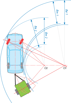

- габаритный коридор (рис. 2) больше;
Рис. 2. Габаритный коридор автопоезда:
О1 и О2 – центры поворота;
Ва и Вт – габаритные коридоры автопоезда и одиночной машины.
Чем круче поворот, тем больше габаритный коридор
автопоезда. |

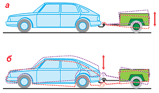

- вертикальные (рис. 3) — раскачка вверх-вниз. Они быстро
затухают при исправных амортизаторах прицепа и поэтому мало влияют
на поведение автопоезда;
Рис. 3. Вертикальные колебания прицепа (а) и автомобиля (б).

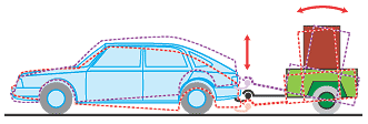

- продольные (рис. 4) — наклоны вперед-назад вокруг оси
колес вследствие высокого расположения центра тяжести груза и
чрезмерно резких разгонов и торможений состава. Прицеп пытается
раскачать заднюю часть машины, но ее амортизаторы эффективно гасят
такие колебания. На движении состава они, как правило, не успевают
сказаться;
Рис. 4. Продольные колебания прицепа раскачивают машину вверх-вниз.

- отношение базы прицепа к расстоянию от задней оси машины до
центра шара сцепного устройства (см. рис. 1) — не менее
1,55;

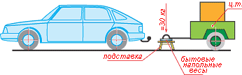

- Размещать груз нужно так, чтобы при полной массе
прицепа нагрузка на сцепной шар не превышала разрешенную
автозаводом (рис. 9). В крайнем случае, можно довериться
собственным ощущениям — дышло правильно сбалансированного прицепа
человек поднимает легко (нагрузка около 30 кгс).
Рис. 9. Определение статической нагрузки, действующей на шар сцепного
устройства. |

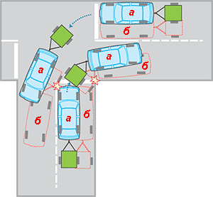

- На перекрестках (рис. 10), поворачивая направо, лучше
вести автопоезд ближе к левой стороне полосы движения и вращать
рулевое колесо, когда задние колеса машины будут примерно у края
тротуара пересекаемой проезжей части. При левом повороте наоборот
— вначале ехать правее и выбирать траекторию движения так, чтобы
прицеп не задел пропускающие состав автомобили.
Рис. 10. Движение автопоезда при поворотах на перекрестке:
а — правильно;
б — неправильно. |

- Если вертикальные, продольные или поперечные колебания
при эксплуатации автопоезда стали интенсивнее или дольше, чем были
вначале, необходимо проверить исправность подвески машины и
прицепа.
